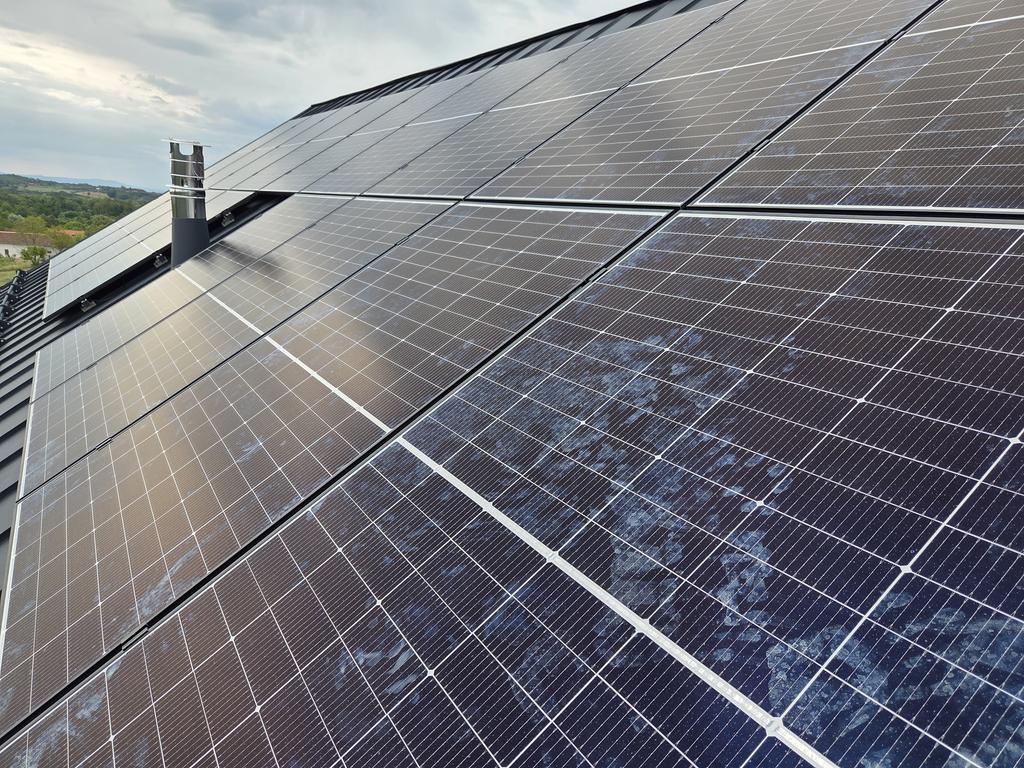

Instalirano je približno 8 kW solarnih panela na limeni krov.

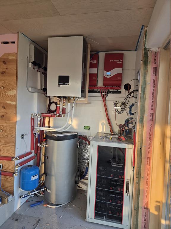

Inverteri (koji pretvaraju energiju panela u normalnu kućnu električnu mrežu) su ukupne snage 15 kW, trofazni sustav. Znači da ova kuća ima praktički ima veću snagu nego prosječno hrvatsko kućanstvo (stanovi obično imaju 4-7 kW, tek radione imaju veću snagu i trofaznu struju). Ovo je potrebno radi učinkovitog punjenja el. auta kada ima viška sunčeve energije, ali i radi vrlo jake toplinske pumpe koja grije kuću.

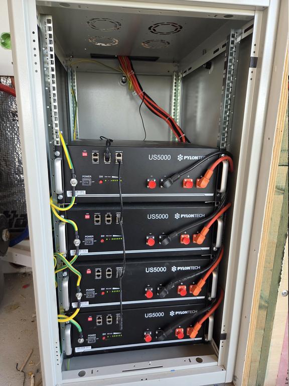

Energija se pohranjuje u baterije trenutnog kapaciteta 20 kWh, što je po proračunu dovoljno za 1.5 - 2 dana normalnog funkcioniranja kućanstva u slučaju potpunog pomračenja. Sve je naravno proširivo u budućnosti, ako se za to nađe novaca i bude potrebe.
Prva iskustva su vrlo dobra, elektrana uredno napaja klima uređaj i druge potrošače na gradilištu (još nije useljeno). Klima radi dan i noć, do jutra recimo potroši baterije od punih 100% do nekih 65-70%, ujutro oko 7 sati već solarni paneli pokrivaju potrošnju i pomalo pune bateriju, a oko 10:30-11:00 su baterije pune i tako ostaju pune do 19:00.

Meni je ovo posao zbog kojeg sam trebao otvoriti baš firmu (doo), jer država oslobađa ovakve investicije od PDV-a pod uvjetom da ugradnju radi firma koja je u sustavu pdv-a. Projektiranje sam započeo prošle jeseni, dok su se tek polagali temelji za kuću. Pa onda svako toliko neke izmjene i dorade, usklađivanje sa ostalim elementima projekta, itd. Na kraju sam zadovoljan kako je ispalo, ali bi bilo bolje da su mi osigurali veći prostor za smještaj opreme. Sve je došlo pomalo nagurano u neki kutak koji će se kasnije zatvoriti vratima, uključujući jedinicu toplinske pumpe i tank sa vodom. Nezgodno za održavanje. Ali sama instalacija je odrađena baš kvalitetno, po pravilima struke i zdravog razuma. Iznenadio sam se koliko inžinjeri slabo razumiju sustave jake struje.

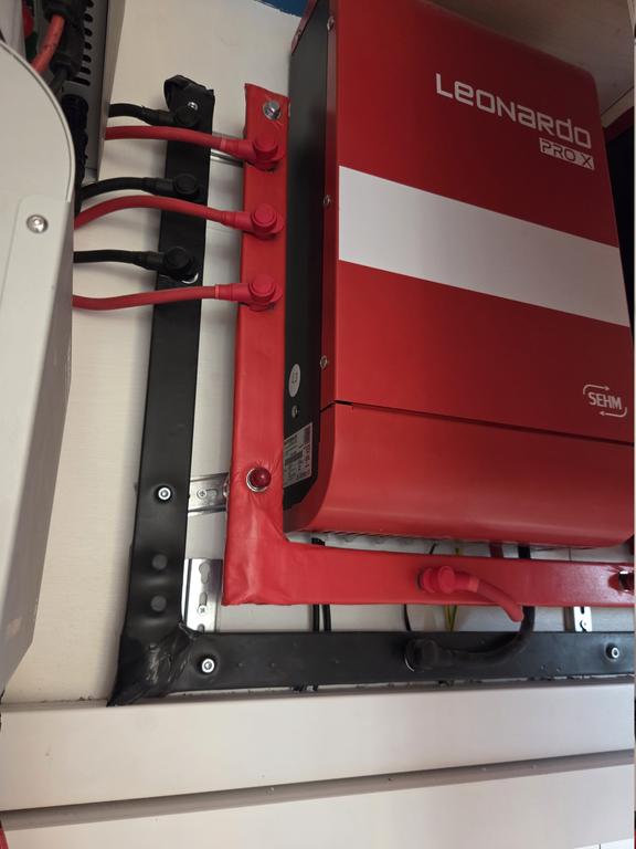

Ovo su recimo sabirnice koje vode 300 A. Za usporedbu, u kućanstvu je većina strujnih krugova ograničena na 16 ili 20 A, dok je glavni dovodni kabel do max. 63 A. U solarnim sustavima je napon baterija relativno nizak, pa je struja jako velika, kao kod aparata za zavarivanje. Svi vodiči moraju biti prilično masivni, a svi spojevi vrlo čvrsti, dobro odrađeni. U protivnom se sustav pregrijava i ima nepotrebne gubitke. A može i planuti u najgorem slučaju. Ja izračunam da mi treba vodič od barem 100-150 mm2, a proizvođač isporuči baterije sa originalnim kabelom od 25 mm2. Što je u redu kad netko ima solarni sustav za rasvjetu i punjač za mobitel, ali ne ako će uključiti indukcijsko kuhalo dok se istodobno puni auto i radi klima.
